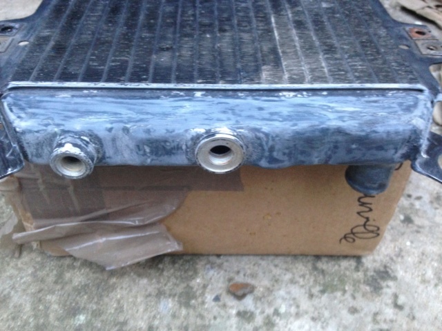

| Bilan du petit boulot attaqué ce matin et fini ce soir Démontage à l'arrache du radiateur à la lampe torche (revidange du liquide par la même occasion, la moto ayant tournée, à nouveau crado vue la couche de dépôt qui traine là-dedans) Voyez l'état : Pas de "mayo", de gros dépôts de cristaux agglutinés ici et là.... Puis mise au vinaigre toute la journée pour "attaquer" le tout.... rinçage fin d'après-midi, vous raconte pas la couleur encore lol Ensuite traitement à l'acide sulfamique (récupéré du beau père travaillant dans la chimie, personnellement ça me sert à détartrer la cafetière...) Tiens il a un drôle de gout ton KAWA (SAKI bien sûr)? qu'on va me dire 5 fois d'affilé avec des poses de 15/20 minutes avec rinçage, encore du bin's de sorti et là intérieur "nickel" Bref à peaufiner, vais me cogner toutes les durites et les vérifier aussi par la même occasion... + changement des colliers Le petit trou du radiateur est repéré, vais colmater ça puis ponce et peinture pour lui remettre un coup de neuf Bonne soirée |

| Sujet: Re: SUMO - 1991 J+1 début restauration Mar 20 Nov 2018 - 15:28 | |
| Salut Mat, Je n'ai aucune idée de ce qu'est l'acide sulfamique, mais il faudra en passer par là pour tout le circuit une fois que ça retournera. A mon avis, tu dois avoir les mêmes problèmes partout. Si ton beau-père est de la partie, il pourra t'assurer que ça ne bouffe pas les joints et les durites... Bon courage pour la suite! | |

| Salut salut.... Merci de t'inquiéter Max, logiquement pas d'inquiétude concernant l'acide sulfamique, c'est à la base un détartrant (idem produits pour les cafetières), normalement aucune "attaque" des métaux et plastiques.... Beau papa me l'a assuré... (sinon ça va détériorer les relations familiales ) Mais niveau résultat c'est impec... l'intérieur est tout propre Et oui pour le reste, tout le circuit va y avoir droit... je crois même que je vais finir par sortir le moteur (me suis commandé un chariot hydraulique d'atelier) et lui faire la totale, mais avant ça vais encore réfléchir un peu.... Chaud chaud pour trouver facilement de la pièce et ça chiffre vite.... Sinon j'ai enfin eu mon réservoir d'occase, bientôt démo de réparation/récurage et restauration résine, quasiment tout reçu en matos pour le remettre en état Me manque toujours un bouchon (80/90euros chez Kawa, ça me fait mal ) et robinet à trouver Pour le robinet, c'est bête car est cassé au tube de sortie (manque 1cm), pas assez de prise pour un collier malheureusement... GRRRRR Bref bref y a encore du tafffffff Bonne soirée @ Tous |

| Cha avanche cha avanche , cha d'vient étanche donc soudure/ponce pour boucher ché trous Produit liquimoly 'métal liquide' à appliquer en surface Etalé sur la surface 'malade', parti au séchage Allez reparti sur le radiateur... bonne journée en prévision |

| Pas gagné pour le radiateur, j'aurai peut-être plus vite fait d'en racheter un (mais d'occase pas dit qu'il soit beaucoup mieux) Le conduit bas de sortie de ldr est vraiment "malade" Je tente le sauvetage, je verrai bien si récupérable ou non.... |

| Le Bonsoir.... A nouveau quelques nouvelles "petites" avancées sur réservoir et radiateur Le radiateur a bien séché et le liquimoly forme une belle couche protectrice complémentaire à mes multiples rebouchages de trous : J'avais un peu peur car une fois sec ça donne un aspect "vernis", mais ça se ponce bien pour lisser au mieux et il semble que la peinture "accroche" facilement dessus... à savoir si ça va tenir "longtemps", là ne peux me prononcer (on en recausera + tard)... Là en photo, ça fait pas très propre mais une fois peint, ça ne se voit même pas... Diadia le radia est au séchage peinture là maintenant.... Après cela valait-il le coup???? oui/non !!!! Il va me servir le temps de retaper la bécane et j'en achèterai un d'occase garanti (comme L'Indien m'a transmis auparavant, salut au passage) mais au printemps quand j'en aurai vraiment l'utilité... et au moins pourrait faire marcher la garantie si besoin est..... de toute façon il ne peut être pire qu'il n'était Et question réservoir, il est actuellement en train de faire une "trempette interne" avec un bain de lessive de soude dilué à l'eau bouillante.... Sinon je confirme que ma réparation "tient", il est étanche Edouard le Réservoir Infos et conseils glanés à droite à gauche, ne suis pas formel non plus là-dessus, logiquement ça devrait récurer la rouille.... je vais laisser agir ça cette nuit... ensuite traitement avec un convertisseur de rouille Jenolite, puis une résine Fertan Tapox... A suivre... Avec ces mélanges détonants faites que je ne parte pas dans une gerbe d'étincelles Bonne soirée @ Tous |
