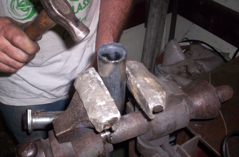

je suis parti de tube inox de 52 de diam,épaisseur 1mm.
après dépose des échappements d'origine,je coupe les coudes ar à 3cm en av sur le coude(pour garder de quoi éventuellement emmancher les silencieux d'origine)pour l'échapp ar,et je coupe à raz l'avant,car il tourne jusqu'au silencieux.
800 VN - drag-pipes pour 800 VN 101_2118
découpe de deux pipes,et là commence la joyeuseté du polissage!4h30 de boulot,car les tubes étaient bruts(20 euro de tubes,à ce prix là,on peut bosser!)
le court est fini,reste le long.....
800 VN - drag-pipes pour 800 VN 101_2119
en parralèle,mon soudeur,rabat les collerettes des réductueur et les soude,il est obligé de mater le tube intérieur de chaque échappement,car ça bringeballe!!!!
800 VN - drag-pipes pour 800 VN 101_2120
je prépare le pattes de fixation,toujours en inox(pas facile à travailler ce métal!)
800 VN - drag-pipes pour 800 VN 101_2121
première présentation du tube sup
800 VN - drag-pipes pour 800 VN 101_2123
présentation du deuxième, pointage,mise en place des chicannes(pointées elles aussi)car je repart avec la moto le soir........
800 VN - drag-pipes pour 800 VN 101_2124
et hélas,plus de piles dans l'appareil
fine,retour maison!800 VN - drag-pipes pour 800 VN 101_2125
je vous ferais des fotos des chicannes,comment je les ai modifiées,et comment je vais les garnir afin d'en faire des sillencieux à absorbtion.
les chicanne d'origine donnaient un bruit sec et un peu aigu.
en bouchant le bout,c'était moins bruyant mais les son était BEURK!!!
donc j'ai fait autre chose,pour l'instant,le son reste grave,mais assez fort,aussi je pense qu'avec le garnissage des chicannes,ça devrait s'améliorer......
à suivre...
