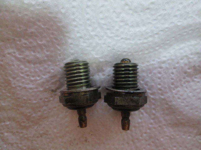

Perso m'interroge sur ce "filetage" (entouré en photo):
SUMO - 1991 J+1 début restauration - Page 4 Dessou11
Mais vraiment petit filetage de 3mm, ça m'étonnerait un système d'aiguille avec une prise si petite.... et même si c'était ça pour la remise à 0, où "atterrit" la molette?
Bref sur celle ci de bécane c'est un sacré micmac... pas certain qu'il reste encore bcp d'éléments d'origine (avait été modifiée look drifter avec gros garde boue avant/tête de fourche "spéciale"/rabaissée à "Mort"....) et il me manque certainement des pièces à droite à gauche...  38t

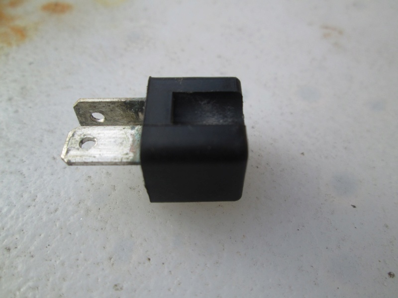

Rien de grave, juste que tout est opérationnel sauf un col1 col1 élément de m.r.d. col1 col1 qu'il me manque
Une Vieille Diode à la schmollllll :
photo de l'autre titine (la seconde) avec son bornier (une connerie de 5cm x 2 x 2)
SUMO - 1991 J+1 début restauration - Page 4 Diode110
La diode en elle même :
SUMO - 1991 J+1 début restauration - Page 4 Diode10
SUMO - 1991 J+1 début restauration - Page 4 Diode210
Bref mode galère pour cette bête pièce électrique, ne me vois pas couper le faisceau de l'autre pour faire un essai, fait braire
Elle est reliée sur la pompe à essence et fait liaison pour les bobines d'allumage
Le pire dans l'histoire c'est que ma première Sumo n'en a pas et elle démarre (j'y pige rien)
Si quelqu'un a ça en stock? où alors sait où trouver rapidement?

Donc ai quand même procédé au transfert de la fameuse diode qui n'a malheureusement pas changé grand chose... mais bon c'était logiquement nécessaire , recommanderai du tout neuf pour réinstaller sur l'autre machine...
Mais ça ne fonctionnait toujours pas, aussi en désespoir de cause, faute d'avoir trouvé dans le + simple, suis parti dans le plus compliqué, vérification des bobines/alternateur/contacteurs...
Il s'est avéré que j'avais une résistance de 700 ohms à l'un des capteurs d'allumage, qui doivent normalement être dans les 4/500...., le second était ok mais j'ai quand même procédé à leur remplacement (pratique d'avoir un moulin d'avance en pièces détachées  mok2 ), pas testé l'alternateur mais l'ai remplacé aussi
SUMO - 1991 J+1 début restauration - Page 4 Kawapr11
Pour rigoler, regardez ce qu'il y avait sous le carter gauche de la  Franken, ah c'est une vrai sortie de grange celle ci, y aurait pu y avoir des souris  triste1  :
SUMO - 1991 J+1 début restauration - Page 4 Kawapr10
Donc tio coup de nettoyage, pas du luxe  SUMO - 1991 J+1 début restauration - Page 4 859 :
SUMO - 1991 J+1 début restauration - Page 4 Kawapr12
Dans les "conneries" qui posaient problème, greffez ceci, faux contact dans le faisceau avant du à un câble esquinté (en tournant le guidon, ça marchait/marchait pas/marchait/marchait pas  col2 )
SUMO - 1991 J+1 début restauration - Page 4 Kawadz10
+ en cadeau bonus le contacteur de verrouillage démarreur de la poignée d'embrayage pas tilté mais pas loin (shunté désormais le temps de....)
SUMO - 1991 J+1 début restauration - Page 4 Kawapr13
Et le MEILLEUR pour la fin le contacteur de point mort complètement naze  col3 , regardez la différence de l'ergot "contact" :
SUMO - 1991 J+1 début restauration - Page 4 Kawapr14
