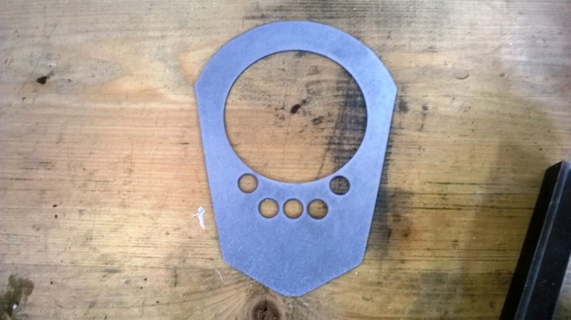

Voila la suite 900 VN - à bobberiser 415964
Bon c'est là qu'il est trop tard pour regretter.... ri2
900 VN - à bobberiser Wp_20172
Ce que je veux c'est l'aligner avec le résé comme ça :
900 VN - à bobberiser Wp_20170
La tôle d'intégration découpée
900 VN - à bobberiser Wp_20168

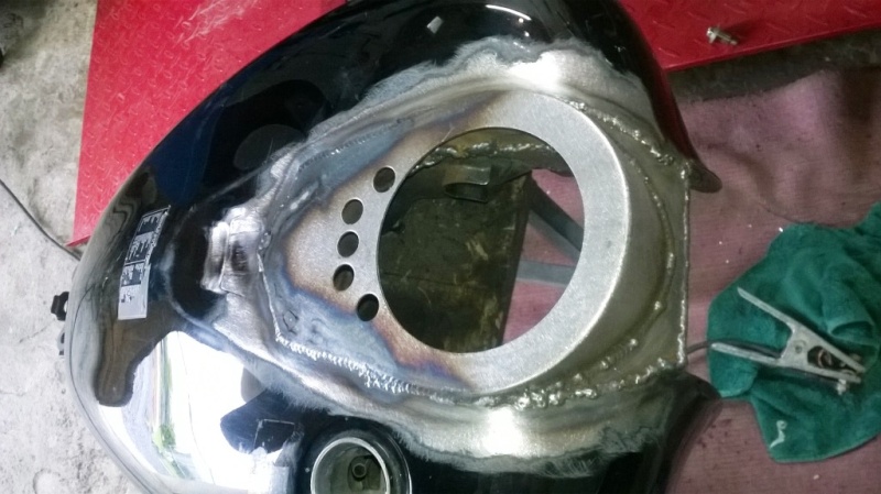

L'autre coté c'est moins joli...
900 VN - à bobberiser Wp_20179
Là j'ai quasi fini de pointer les "rustines"
Après c'est un je de patience pour faire des points successifs sans percer la tôle...

Bon, les soudures sont bouclées :
900 VN - à bobberiser Wp_20181
900 VN - à bobberiser Wp_20180
Je vais poncer / nettoyer tout ça
Puis je vais pouvoir faire une mise en eau
pour éradiquer les fuites éventuelles....

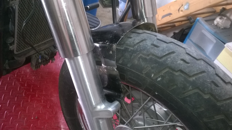

Du coup j'ai rabaissé le support (d'environ 1cm) sinon il aurait été trop haut :
900 VN - à bobberiser Wp_20105
900 VN - à bobberiser Wp_20106
900 VN - à bobberiser Wp_20107
Puis j'ai (beaucoup) diminué la taille du gb d'origine :
900 VN - à bobberiser Wp_20104
900 VN - à bobberiser Wp_20103

MessageSujet: Re: 900 VN - à bobberiser   900 VN - à bobberiser EmptyMer 6 Juil 2016 - 11:38
Encore un peu haut mon fils ange

MessageSujet: Re: 900 VN - à bobberiser   900 VN - à bobberiser EmptyMer 6 Juil 2016 - 12:38
Je peux pas trop moins....
Il reste 1cm entre le support et le pneu.
Mais ça choque pas plus que ça.
Là sur la photo c'est vu de coté, dans la vrais vie, en vu plongeante ça le fait 900 VN - à bobberiser 415964
