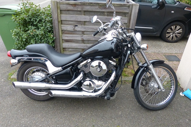

| Petite avancée. mise en place de la selle et des cligno arrières. J'ai placé le guidon 80cm reste a monter le reste. | |

| sympa, par contre niveau selle t'aurais pu t'en sortir pour moins cher que chez blue collar | |

| Bonsoir, Je vous fait partager quelque photos mytho bien branleur prise par mon père (que je remercie) ce week-end. La moto n'est pas fini loin de la, mais je prend mon temps et j'économise... reste les soufflets a monter, la couleur générale a changer, clignos avant, silencieux d'échappements, retros et commodos de guidon. Ne vous marrez pas :!) | |

| sans animosité aucune et en toute camaraderie, je ne vois pas trop le coté "bobber"... la seule chose qui m y fait penser s est le pare boue arrière qui fait pas "origine"... en plus avec la roue de 19 devant il a plus un coté chop que bob...je prend en compte les modif futur que tu aimerais y apporter, ça ne rendra que mieux, mais ne changera pas la ligne générale de la bécane pour autant... | |

Toma pas de souci, mais je ne suis pas trop manuel et le budget est serré. Mais l'idée est bien la. Jusque que la où les autres feront ça en 2 mois. moi je ferais ça en deux ans. L'idée du bobber est assez adaptable je trouve, j'en vois beaucoup avec des roues de 19 devant. | |

| sympa ton brelon, et tes tofs sont reussi l'but premier est de te faire plaisir continue comme ca | |

| Salut regab :) jsui assez d'accord avec la réponse de Toma on a eu d’ailleurs un léger débat là dessus en toute camaraderie :) sur le forum. Sur mon sujet ou celui de toma je sais plus trop.
Bref pour faire vite est donné mon avis perso : j'aime assez la ligne générale :) je trouve juste dommage que tu sois passé par blue collar pour ton vn :/ car oui c'est vrai c'est la facilité mais le tarif est assez salé au final il me semble :/
Après tkt pas je sais ce que sais de faire un brélons en mode budget serrer voir nul et c'est pas toujours facile. Dit toi que ma bécane c'est 50% de taff et 50% de temps sur le net a trouvé de la belle pièce aftermarket sans il laissé une couille...quand j'ai besoin d'aftermarket sinon je préfère faire moi même mais pour un réservoir voila quoi...
Sinon pour ta moto, le problème c'est que quand on fait un léche roue sur la roue arrière de la vn , le réservoir ne vas plus du tout avec la moto je trouve, sa casse la ligne. Sa fait beaucoup trop gros :/ Sa doit le faire moins sur les models classic a grosse roue à l'avant je pense. C'est juste une question de visuel et d'équilibre de l'ensemble, a chaque fois que je bosse sur ma bécane j'essaye de trouver un certain équilibre dans les formes, que le tout soit harmonieux sous tout les angles.
Pour moi ta moto serait vraiment bien avec : - un réservoir du même genre mais beaucoup plus petit ! ( Pas mal de taff pour l'installer et l'adapter - Pneu avon speedmaster a l'avant et mk2 ou shinko à l'arrière ( facile ) - Rabaisser la moto (facile si tu remontes la fourche dans les T, plus technique si tu décides de coupé les ressorts...Pour l'arrière, il faut rallonger la grosse bielette du bras oscillant )
Pour le reste des modifs que tu as prévu sa me semble pas mal pour l'avenir de la bécane :)
Essaye de virer le garde boue avant et voit ce que sa donne :) le principe d'un bobber ( Plus on vire mieux sait ) :) il faut aérer la moto le plus possible :) | |

| Alors j’enlève le terme bobber pour ne pas ajouter a la polémique. Mon but c'est d'arriver à la transformer a mon rythme et a ma façon sachant que je part de très loin.
